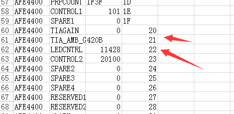

             我在TI GUI 的界面配置参数后,得到的波形如下
参数配置如下:
然后通过保存界面参数,如下:

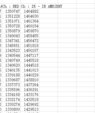

 这是采集到的两个信号分别减去环境光的数据,是7位数
经过AD换算 电压=(采集到的数据*1.2)/2^21,得到的电压大概为0.7-0.8V,和以上波形吻合,
配置的寄存器参数在以下有显示,也就是21h 和22h的寄存器值,如下

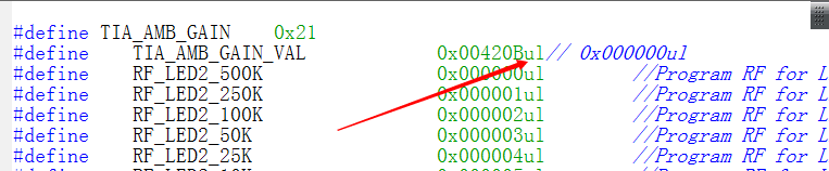

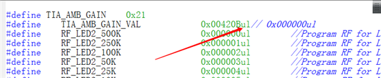

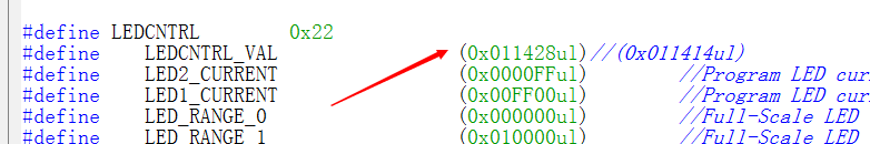

为了固化到单片机程序,我将以上21h和22h的寄存器值在参考历程做如下修改:
可是这时候我采集到的数据仅仅只有6位数,经过AD换算之后完全不是0.7到0.8V,变得很小,请问是我这样固化程序错了吗?还是什么原因?求指点,谢谢!
