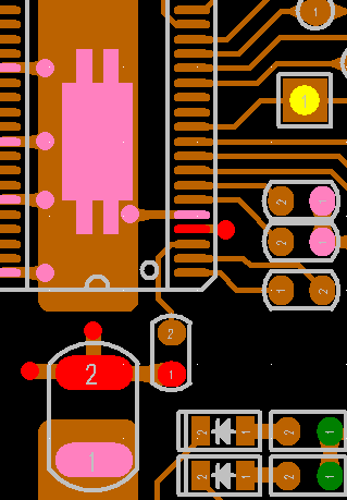

一块板子上6路DRV8711,其中两路不能工作,查看状态寄存器显示为欠压保护
比较难以理解,6路完全相同,其他4路都能正常工作
PCB图,VM pin直接连接没有加电容,但是在附近放了一个10uF的瓷片电容(SMD1210封装的那个)

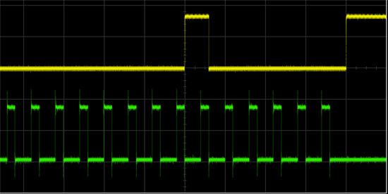

状态寄存器读取的波形,bit5为高

    另外这个是一个UVLO错误,如果是读到时是在上电或者掉电的时候,可以忽略,你也可以配合实际的nFAULT信号来验证,在芯片上电和掉电的过程中你是可能看到nFAULT输出的,原因是电源电压或者charge pump电压尚未稳定。
    如果是在马达运行过程中,说明确实出现了UVLO事件,你的Layout可能需要改进一下,将去耦电容的摆放位置放的足够靠近VM引脚。
    请参考ti 的EVM和boostpack设计。

  • UVLO报警请量一下实际的VM电压有没有问题,系统有没有其他的短路或者大电流问题,可以验证一下清掉UVLO报警位以后还会不会有报警。芯片在有真的UVLO的情况下是不会工作的。
