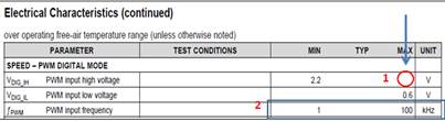

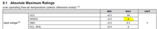

问题1: 在DRV10975 datasheet 第7页, Vdig_Hi 这个值只写了最小值,那么最大值是多少? 在“absolute maximum ratings” 中speed pin 的最大值是4V。 从micom 中 输出的 电压是 5V , 这个5V 可以直接连接到speed pin 吗? 会有损坏吗?
问题2 : PWM input frequency is from 1khz to 100khz in the datasheet。 If the PWM frequency is beyond the DRV10983 application range (1Khz ~ 100Khz). What will happen ?
