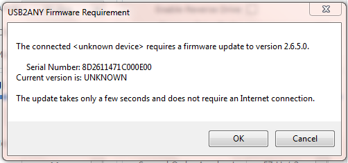

DRV10983 和 DRV10975 GUI 安装后,总出现以下问题
总是让更新,但点 “ok”后,自动不更新。
怎么解决。
有没有最新版本不用更新的。已经试了很多方法, 都不行。急等。
  • 更新时需要扒下usb2any, 然后再用小针顶住usb接口旁边的小孔不放,同时再插上usb2any,这样就开启固件升级模式了,GUI回自动刷新固件。
  • 我已经试过这个方法了。还是不行。它不自动更新。!!
    有没有其他方法。或者 有没有 firmwave 2.6.5.0 软件。发给我,让我覆盖下。
    这个问题,我弄了好久。
    谢谢。

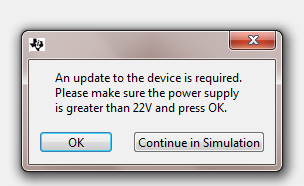

  • 我还有一个问题就是有单独的 DRV10975 的GUI 吗?
    因为 DRV10983 / DRV10975  一起的 GUI 中  即使我们 选择了 DRV10975 做实验 , 也会出现下面的图。 DRV10975 的最高电压是23V , 这里显示的是最小22V, 是不是GUI 出错了呢?
