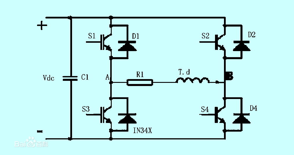

    对于直流有刷电机来说,高低边驱动是否都需要是PWM控制,可否直接开关控制?
    如下图所示,电机正转打开S1、S4。反转时打开S2、S3。   但是此时高边浮动自举驱动电路不就无效了么?
    比如正转,S1和S4打开,因为S3一直是断开的,S1的自举电路不就失效了?反而无法实现S1的开启?
    其实关于BLDC和PMSM的桥臂驱动,也一直有这个疑问。
    是否只要是有高边浮动自举驱动的电路,都只能是PWM,而不可以直接由类似手动开关的方式来控制?
  • 驱动有多种供电方式,自举是比较经济的方案之一,也可以外挂供电电源。如果外挂,就没你提的问题了。
    你提的三种电机,只有DC有此问题,其余两种没问题。
  •    XP:
    1、   我说的就是自举的驱动方式,BLDC、PMSM、如果是高边自举驱动(而且目前是大多数),那么也可能有这个问题啊!
    2、   你的意思是不是说DC电机,也只能这样上下桥臂互补PWM驱动了?
  • 亲,你以为供直流电,电机就是直流工作?从绕组角度看;BLDC和PM及DC电机本质都是交流的。只不过DC电机通过碳刷及换向器,将直流变成了交流而已。
    BLDC和PM是直流供电的交流电机,自然没你说的问题。只有DC机因已机械整流,才有这个问题。
  •     你说的,跟我问的不是一个问题!
        我问的是高边浮动自举驱动的问题!
  • ?亲,一楼已经回答的很清楚。是你又提到电机的哈。
    关于自举,不是唯一高边供电方法!自举的原理决定了,必须要有机会充电,所以;过段时间就需要低侧通一下,无论是用续流或真的开通下管等方法。是否PWM与此无关!
