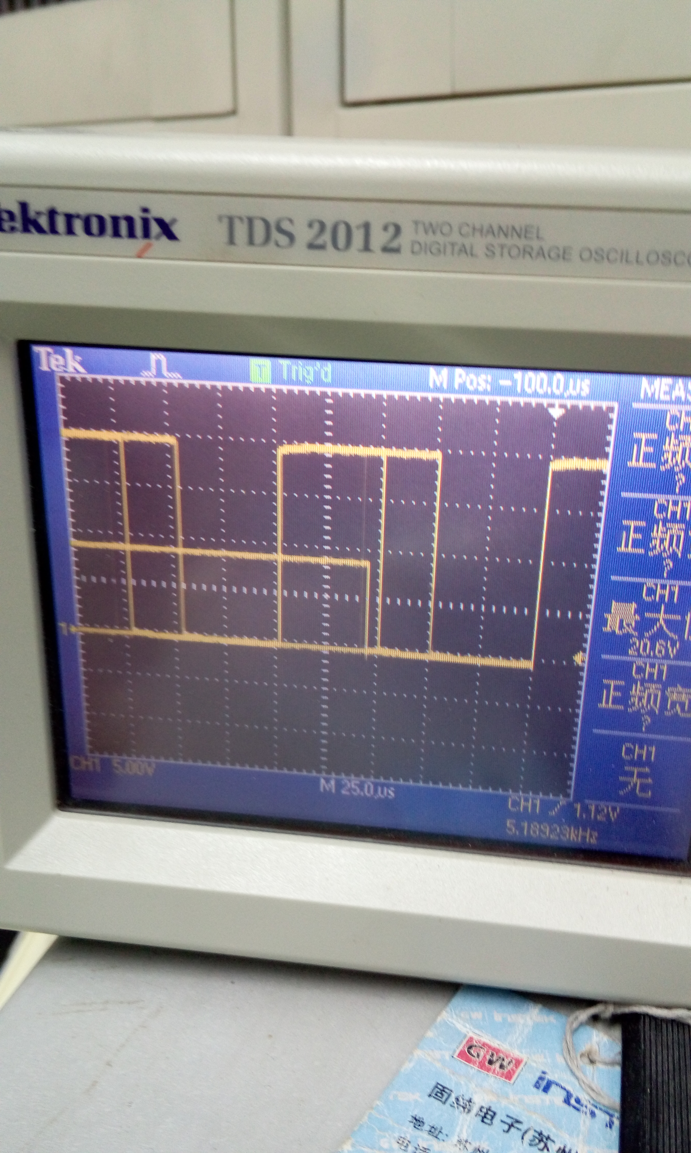

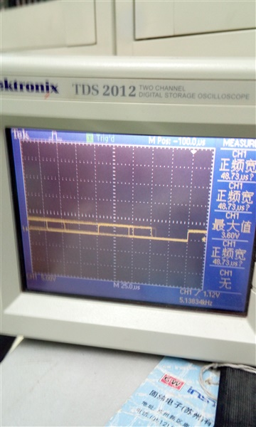

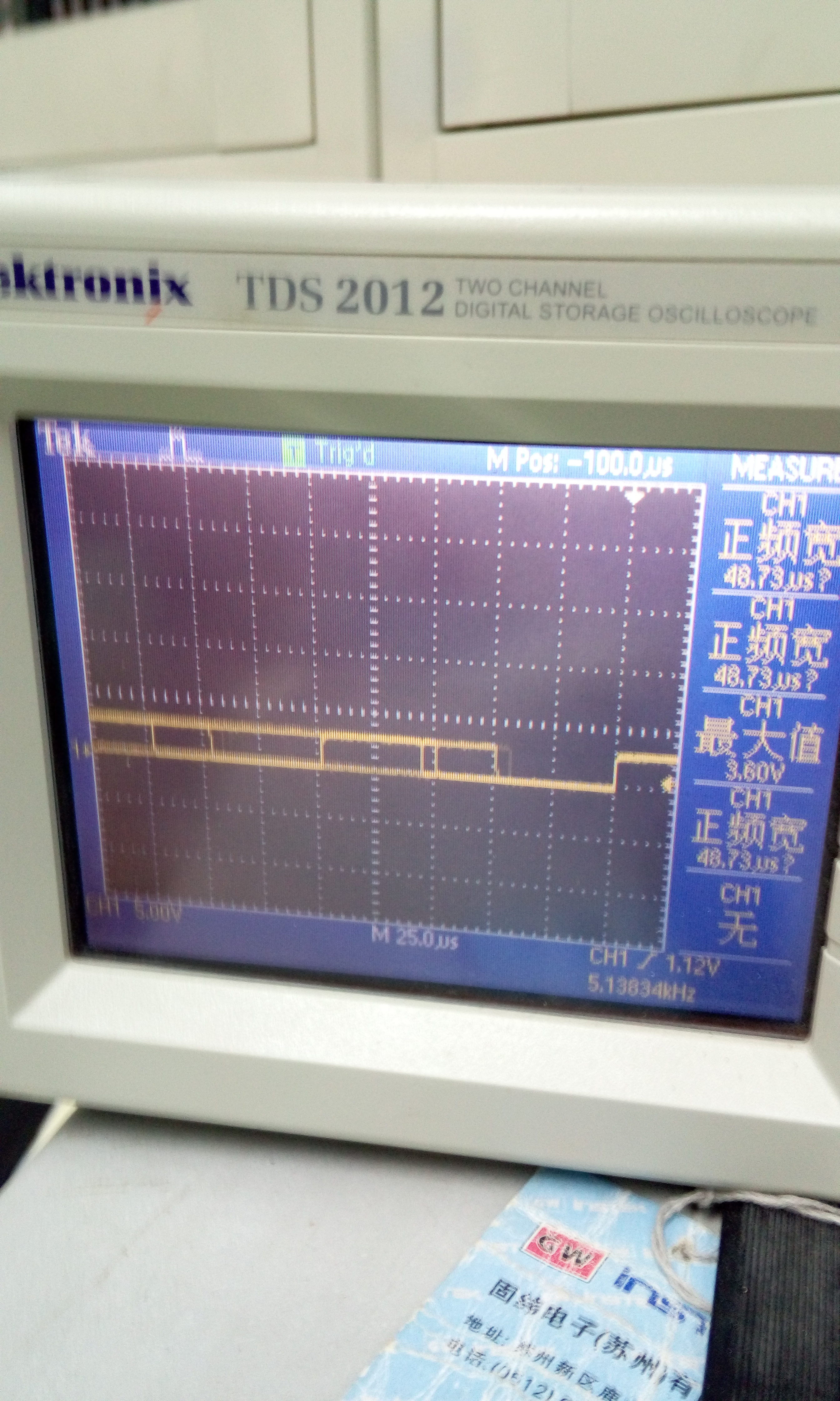

  • 发现我即使加了下拉电阻都是无法稳定电平的,在未加负载和输入的情况下,PWM_C和RESET_C容易同时上升到高电平,PWM_A和RESET_A也是同样的情况,另外FAULT极其容易受到PWM_A的影响,测量发现每当输入PWM_A时,FAULT就会跟随PWM_A变化。如图。但我实际测量过每个管脚,都无短接现象。
    第二就是在未加负载的情况下,三相输出的电压有问题。如图。有一条12V的电压线。
    测试发现,在RESET_X为0时,三相输出都是12V,在RESET_X为1时,理论上三相输出应该都是0,但实际上由于PWM_X有漂移,所以有些是0,而有些却是12V。给PWM_X输出持续高电平时,原本输出0的在电平变化时刻跳变到20V(PVDD是20V),而原本输出12V的一相一直保持12V不变。
