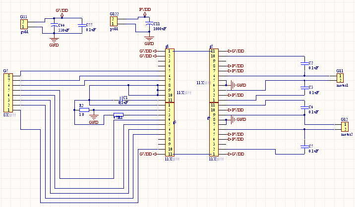

  • 请问一下,drv8412怎么用呀!!GVDD接12v电源,PVDD接12V电源,我用单片机某一管脚输出pwm到该芯片的pwm_a脚,pwm_b恒为低电平,控制一普通12V直流电机怎么一点反应都没有。电路就是按手册上连的。求助!!!!
  • 请提供一下您的电路图

    仅用其中的G12连接一只额定电压为12v电流为2A的直流电机。
    注:电路图见附件

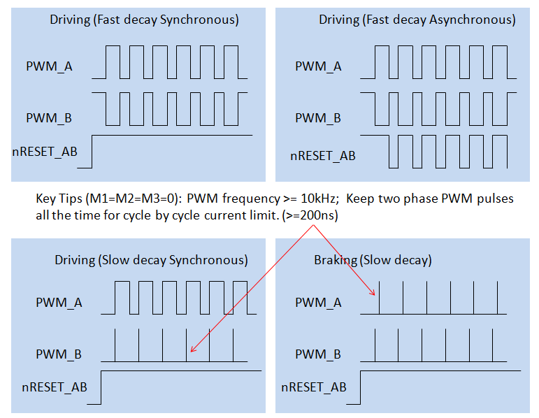

  • 应该是启动电流触及CBC模式电流设置值,但是由于另一路PWM长低,导致CBC模式不能持续,电机也无法运行。DRV8412的CBC模式需要全部的PWM输入处于激活状态。对于slow decay 模式驱动时需要设置长低的输入,可以用窄脉冲代替,这样即不影响总体占空比,也可以让CBC模式持续进行。请参考下面的各种情况下的输入示意图。
  • 你好,我想请问下。这个fast decay模式和slow decay在芯片手册上好像没有提及过吗。有什么区别呢,实际使用该如何设置。还有就是在CBC 000模式下,加入只给PWM_A 信号,而PWM_B一直置地这样就会出问题呢?我觉得这其实应该是单极性驱动吗,应该说的通才是。还有对于一个小电流直流电机。PWM波形频率是多少比较合适呢?谢谢,最近一直再搞DRV8432,一直没搞通。有时候电机能转,但是转起来芯片冒烟。唉。图和PCB都是按照官方评估板画的。
  • 请参考DRV8x系列的其他数据手册关于fast decay 和slow decay 。 比如DRV8812, DRV8818。主要区别就是电流在桥路关闭时(PWM off 时)电流衰减的速度。fast decay衰减快但是纹波大,平均值小。slew decay反之,对直流电机PWM驱动来说 slow decay用的多。
    在DRV8412/8432中,有些不同的是CBC功能的加入,使得在A,B半桥上一旦触及设置的电流限,两个半桥A,B都会关闭,所以必须在A,B半桥输入上都存在PWM的边沿来恢复以及关闭的桥臂,否则电流将无法自动再续,也没有报错输出,所以才有一定要加上1%,99%这一说,实际上只要存在一个小的边沿或者脉冲(几百纳秒就够了)就可以恢复CBC的运行。
    在其他的DRV8 H桥驱动芯片上不需要这样做。
