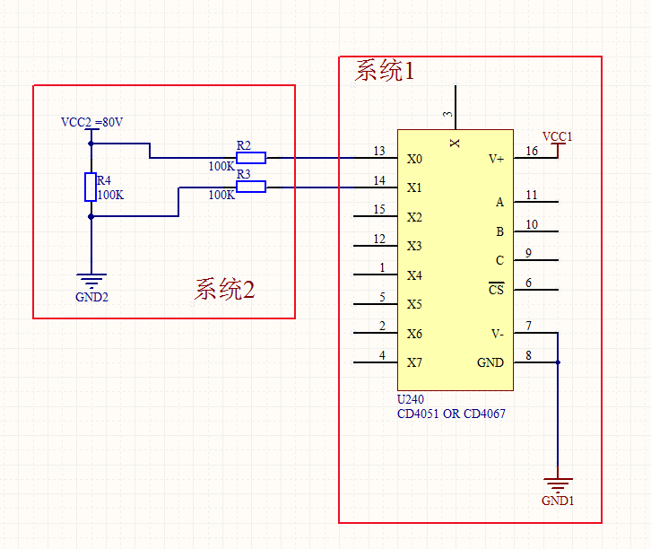

我想问一下CD4067 ,两个输入通道之间的耐压是多少?比如1和2通道一个是80V,一个12V可不可以,这两个电压不是相对CD4067的地线,是另一个供电系统的。

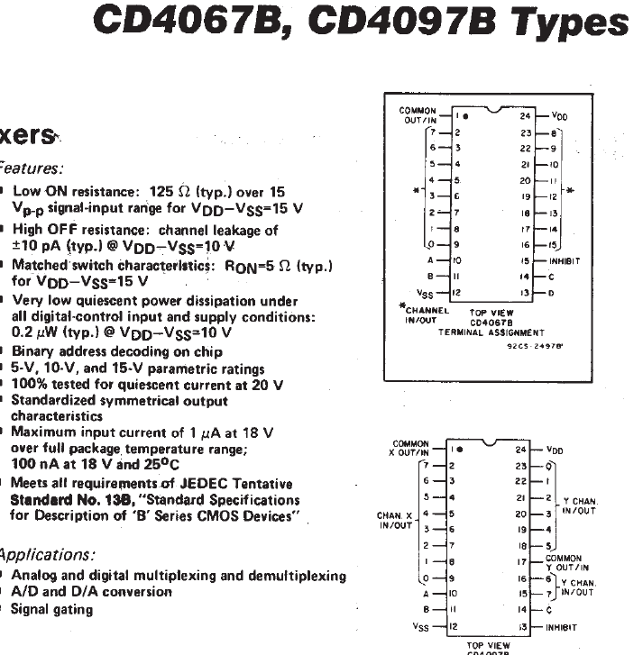

CD4067的供电电压范围VDD为3V~18V,每个输入通道的输入电压都不允许超过VDD电压。
不是相对CD4067的地,是相对于另一个供电系统的地吗?建议CD4067的输入信号参考CD4067的地。
这个算不算是差分输入输入电压啊? 如果CD4067不行,有耐压高点的吗??
这个输入不是差分输入,你需要多大电压的多路复用器?
系统2的80V电压会不会击穿系统1的模拟开关。
