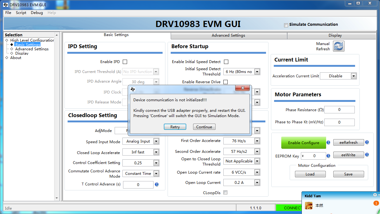

最好申请一套官方的EVM,里面带有USB2ANY的接口,或者自己用官方EVM的设计文件打板。不过始终是要弄一个USB2ANY的接口。

接马达没有?
不应该啊,你可以尝试用低的电压,同时限制电源的输出电流到50mA以下,连上以后可以仔细查找问题也不至于烧毁芯片。
上电前仔细检查一下有无短路和焊接情况

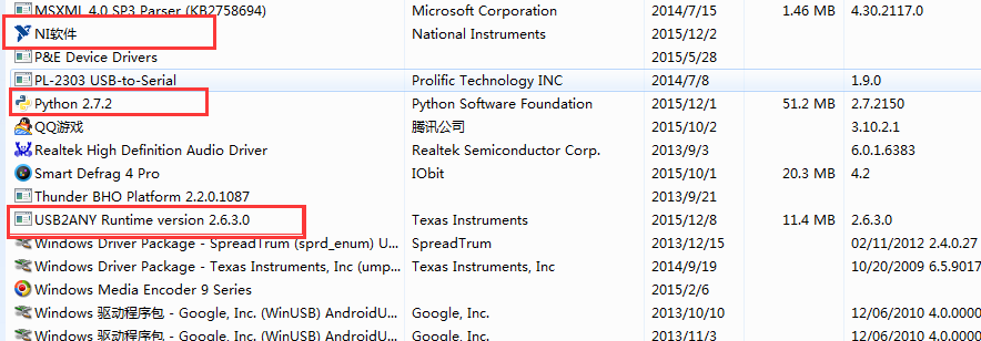

可以尝试在一个新的电脑上用最新下载的全套东西试试,一定要都是最新的版本,尤其是那个GUI的runtime. 我还没有遇到过,有时候是装出问题了就很难恢复。
有没有弹出过USB2ANY要update的问题?
