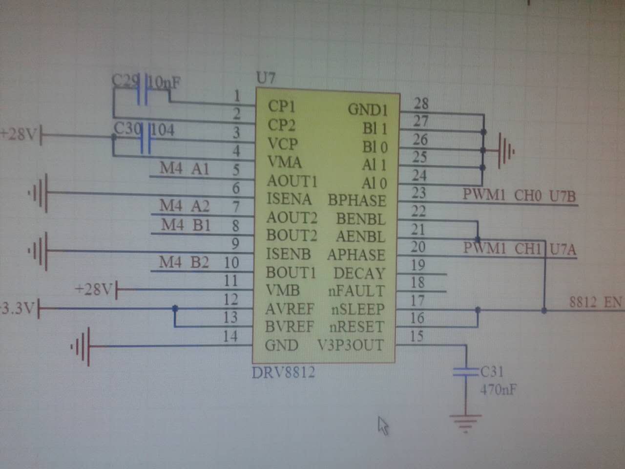

这个是原理图

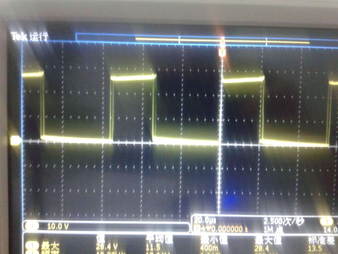

这个是输出波形图,可以看出波形不是定得稳,有个来回的动作,也导致电机会有个振动 ,PWM的频率是18K ,请问如何才能避免这个问题,十分感谢
  • 是控制步进电机还是两个直流电机,步进电机是否做PWM控制的细分驱动,电机的抖动应该不是由这个PWM Jitter带来的
  • 你好,是这样的,驱动的是2相步进电机,用64细分驱动,发现振动时,为了缩小查问题的范围,我不接电机,程序定死一个PWM输出值,也是发现输入波形稳定,输出波形就像图片那样有个振动。所以比较迷惑。
  • 你好,是带一个两相步进电机,目前我做试验,把程序定死一个PWM值(64细分),输出端不接电机,还是出现图片的波形。从电机角度来看,假如定死的PWM值 电机停了后就不会转,所以我怀疑,是因为输出端的微小波动,导致电机也跟着微小振动。
  • 电机的振动是有低频和高频两种,低频的主要是反映平均电流的变化,高频的主要是PWM噪声,如果是18k左右的话,图中的PWM jitter 并不会造成平均电流的变化,电机也应该是停稳的,高频噪声应该已经非常微弱,对于步进电机来说不可避免的还是会有一定的噪声。
    图中PWM的抖动应该主要是由于芯片对输入PWM进行大概1.5us的抗干扰采样造成的。

    官方对此IC的归类是“PH/EN 控制器”,示例是用DAC控制VREF实现细分。
    那么,对此IC用“PWM控制PH实现细分”的方式是否可行?是否合理?
    如果是可以的,是否这个原理图存在错误或遗漏?那应该作何改进呢?
    如果图也没问题,那逻辑控制上(如频率、时间等)有何注意事项呢?
    诚恳求教。请指点。

  • 看到你在e2e的问题了,Rick的意思不是说会漏掉一个采样周期,其实是DRV8812输入会和内部时钟进行sync. 这样是为了滤除输入干扰。内部时钟是50k的,所有每次过来的输入脉冲会被50k重新采样一次,这样就造成了一个输入到输出不太确定的延迟影响。
    DRV8812用来做PWM细分控制会存在这样一个在停止状态下出现细微电流波动的问题,能不能这样用取决于最终应用的要求了。
    DRV8881, DRV8848这些芯片会好很多,内部的采用频率提高了很多倍,这样使用应该没有任何问题
