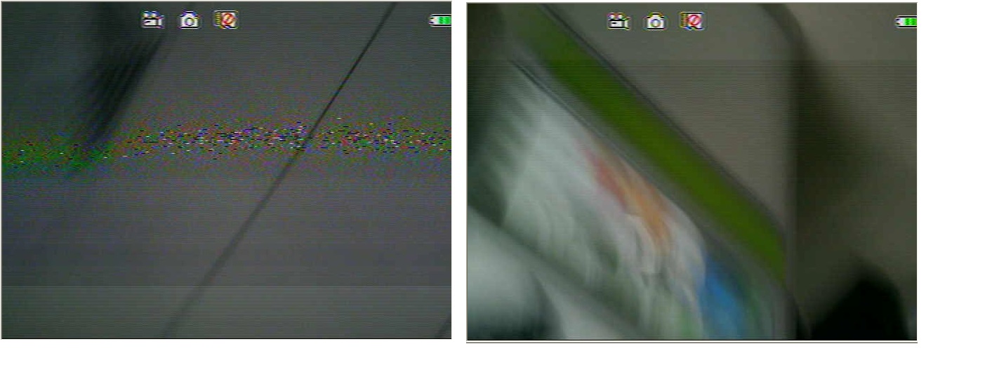

请教一下:我摄像头模组输出TV信号,然后通过TVP5150转换为CVBS信号,然后进入视频处理芯片进行去隔行(deinterlace)处理,一般情况下图像正常,在办公室移动设像头,可能移动过程中,图像容易出现黑条或白条现象,请参阅附件图片, 请问原因及如何解决? 尝试过 white peak disable,无效果。
1. 确定是否摄像头直接接电视也会有这个问题
2. 黑白条是固定位置还是滚动的
3. 换不同型号摄像头看是否存在问题
