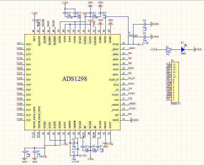

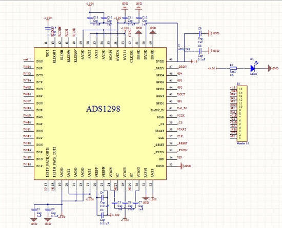

最近在用ADS1298做肌电实验,但是根据数据手册Page80和81的电路图制作的PCB板,用单电源供电,3.3V和GND,用Arduino DUE作为处理器。但是不管测DRDY还是START引脚触发都没有反应,事实证明芯片应该是没有工作。
买了两块ADS1298,结果都是一样的,没有反应。求问这是怎么回事啊
我用Arduino编程如下。参考的datasheet里的时序图,,
