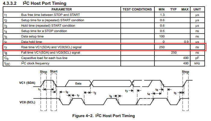

最近在测IIC信号质量,参照数据手册对IIC各项参数进行测量,发现数据手册中raising time给了个最小值,请问设计的时候是要比这个最小值大吗?

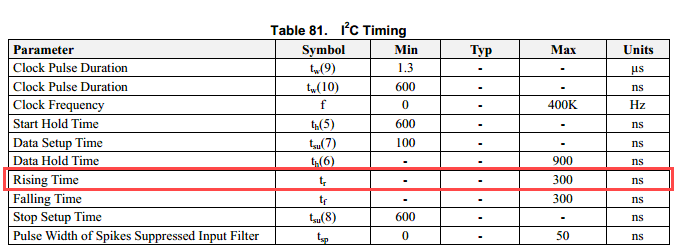

其他芯片数据手册我看了一下,给的是最大值,下面是ALC5623的
TVP5150为什么规定了一个最小值呢?请明白的人解释一下。
个人认为这里的上升和下降时间tr和tf的值应该是最大250ns,而不是最小值和典型值。
按你的意思,那这个数据手册写错了。
恩我觉得是写错了,上升和下降不超过250ns,你测的结果怎么样?

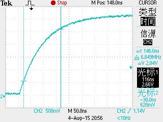

我测量上升沿掐的是20%到80%幅值之间的波形,150ns左右,这个和上拉电阻有关。上拉电阻2K
