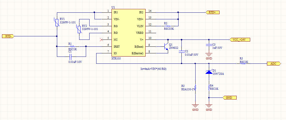

现在使用xtr105 做4~20mA转换 发现用24V供电时,24V会在21V~24V之间跳动,请问有遇到这种情况的吗
24V电压的驱动能力不足吗?电流环路距离较长吗?
24V供电是开关电源 240W ,驱动能力足够。原理图附上
电流输出部分是稳定的,就是工作时24V 会跳动,Vreg 对Pin Io的电压为5.3V 不是5.1V
现在有个现象 当RTD不接的时候 供电电压是稳定的 一旦接上RTD 供电电压就不稳定了
C3太小了;建议增大100倍试试。
感觉不是供电功率不够或者波动的问题,改为470uf的也是跳动。会不会是街上rtd后引发了什么问题呢 接上rtd就会调
