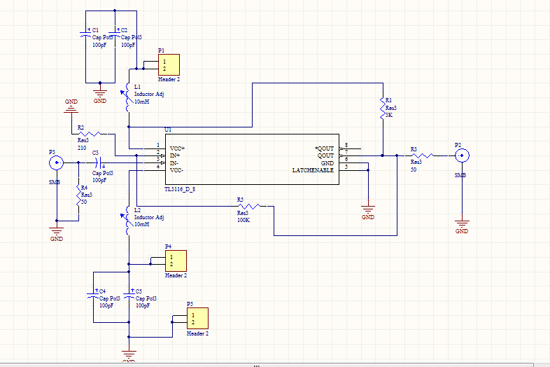

我想用TL3016或TL3116接成高速比较器,输入频率在1Hz到100MHz左右(最低为30Mhz),供电有正负5v,输入为峰峰值为1v左右的波形较好的正弦波输出最好为方波。
问题是1,输入的最高最低频率为多少时输出的方波波形可以为TTL波形。
2,具体电路应该怎么接。我接的迟滞比较器如下:其中供电处的电感为磁珠,电容为大小滤波电容(只是为了封装方便而添加,功能如前所述)
3,如果这个电路不行那么哪块芯片可以满足我的要求
亲;这个电路问题比较多,本身在最佳状况下也仅能达到30M响应。另外;C1,2,4,5位置有问题,C3取值不对,输入口阻抗不平衡,输出不适宜接上拉等等。建议楼主三思。
亲,请问 怎样设计参数才可以呢 ?
