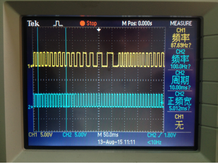

    但我接下来还有个问题其实,
    那我想使用CLKIN频率这种转速控制方式时。
    用以下配置,电机启动之后,再将0x00地址的寄存器改写为“0x0441”,电机就“啃...啃...”地响,转速明显地在循环地波动。而如果一开始0x00地址的寄存器就是“0x0441”的话,电机就不启动(即ENABLE信号给到,电机丝毫没有反应)。这是为什么呢?
    0x00 0x0461
    0x01 0x0000
    0x02 0x0808
    0x03 0x5800
    0x04 0x005d
    0x05 0x3002
    0x06 0x1000
    0x07 0x0000
    0x08 0x1000
    0x09 0x0000
    0x0a 0xe802
    0x0b 0x0300
    0x2a 0x0000
    下面黄色是FGOUT,蓝色是CLKIN信号。
