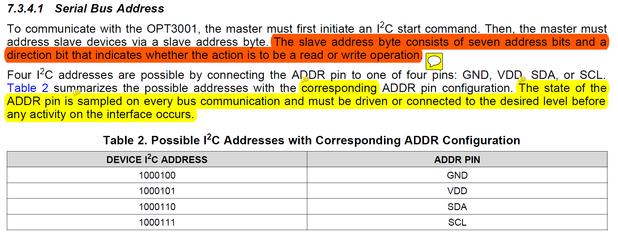

本人大三自动化学生,最近买了两个OPT3001做照度显示小系统,然后读寄存器的值总是0,看到数据手册有一点不理解的地方,希望大家多多指点,小弟再次先谢过了。
I2C串行总线地址是8位的,且最后一位是读写位,但是数据手册上给出的A1、A0却有四种情况,是这么说的:
Four I2C addresses are possible by connecting the ADDR pin to one of four pins: GND, VDD, SDA, or SCL.Table 2 summarizes the possible addresses with the corresponding ADDR pin configuration.(TABLE 2如下)
1000 100             GND
1000 101             VDD
1000 110             SDA
1000 111             SCL
有的例程上给的是 0x88 也就是第一个地址了,但是为什么是GND呢?请高手指点A1、A0的取法,感激不尽
