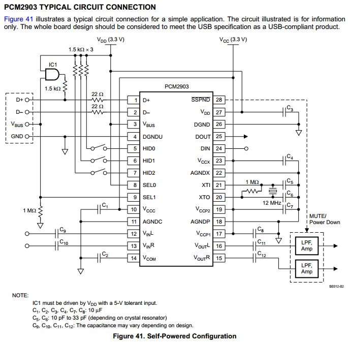

第一次接触这类芯片,申请了样品,自己画的PCB。做板出来后先只焊了电源部分和pcm2903部分,其他的还没焊,但插入电脑后电脑没反应没有提示新硬件,特地麻烦大家帮我分析一下在电路上有没有问题~
楼主参考下这 PCM2903的产品手册再看下呢? 链接: http://www.ti.com/cn/lit/gpn/pcm2903
不过官网说不建议在新设计中用这颗料哎,实在不行考虑下别的类似产品??
噢,我说得不好,我申请的样品是PCM2903CDB,官网没有不建议使用。
画图时已经看了相关的手册,但样品芯片只能申请一颗,不知道是电路的问题还是芯片问题,只能上来先问一下电路。
对比了一下你的电路与官方的电路,有个区别是,Pin9是要求接Vbus的,即是5V,你现在接的是3.3V的,很有可能是这里引起的,请看图:
