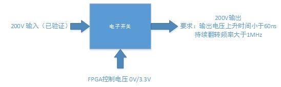

设计要求为设计一个压控电子开关电路,控制电压为TTL电平,被控制的电压为200V直流电压。开关频率可以达到1MHz,开启时的上升时间小于60ns。基本框图如下,请问TI有什么解决方案吗?
亲;用优质300~650VMOSFET就可以满足你的要求。可以用光耦+TI驱动IC驱动MOSFET开关。
速度能达到吗?感觉光耦开关速度不够啊
亲;市面上大把的高速光耦。象6N137随处都是且很便宜。
