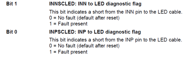

使用AFE4400做的心电监测,有的心电模块可以用,有的不可以,于是我读了Diagnostics Flag Register,可以用的读到的都是0x1E30,不可以用的读到的是0x1E33,想请教一下,这其中的差别0x1E33代表什么。注:使用的是绿光 ,读诊断寄存器是在芯片复位50ms后读的,中间没有进行其它操作。急,知道的大蛇呢解答一下。谢谢。
你好!

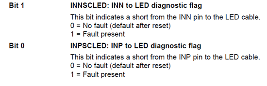

请参见手册的描述,应该就是LED与INN/INP的短路错误
