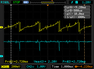

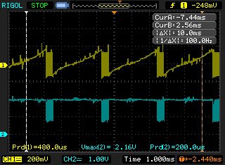

你好,我这有些关于8818的问题咨询下,我现有用8818驱动步进电机,波形如下图分别是Rsence和RC波形
此时RC参数,R=18K,C=330P;工作在四分之一拍下;左图STEP频率是2.9K,右图是2.5K;VREF=3.3V,采样电阻是4个0.33欧并联
问题1:电机在2.5K频率下,感觉转动优于在2.9K频率下;而此时RC波形出现上图所示的较多尖峰;产生原因是什么?
问题2:实验过程中有用功率更大的电机,此时RC波形完全就是一条直线=0.6VCC,出现这种情况有时什么?
RC是用来改变 Tblank 时间,fast decay比例,PWM Toff 时间的,所有这些参数是用来调节恒流PWM控制的decay参数的,这个参数直接决定了电流的波形,包括电流的纹波,电流控制的好坏。是根据电机的电感电阻特性来做相应的调节的。
最终目标只有一个,让电机低速时电流的形状接近正弦并且尽量平滑。
一般Tblank 1到2us Toff 10到30us,fast decay占比30%到50%,电机都会正常运行,噪声会有不同。
可以参考DRV8711, DRV8880 的手册,进一步了解decay的模式和意义。
就是out1 out2的波形,可以通过两者的电压关系判断某个时刻是驱动还是decay,是fast decay还是slow decay,也可以得到总的PWM周期和占空比
