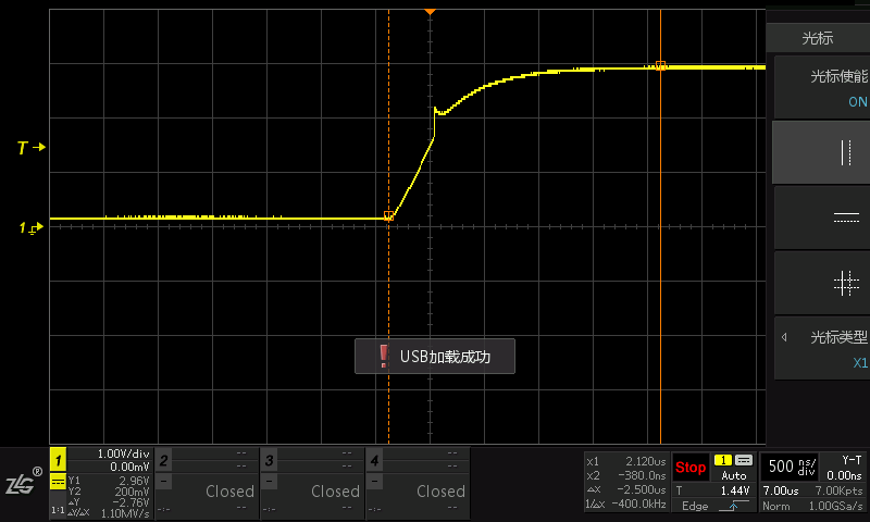

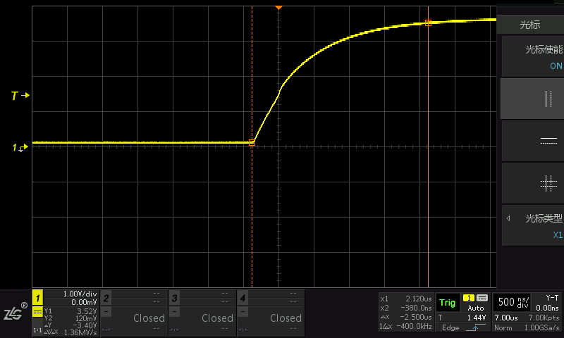

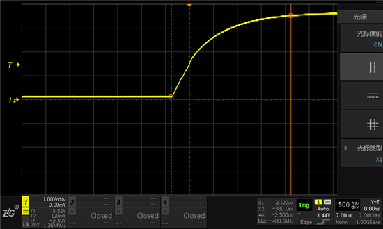

在B口旁路了一个1nF电容之后A口端在上升沿出现了如下图的波形,求解释。
B口波形:
A口波形:

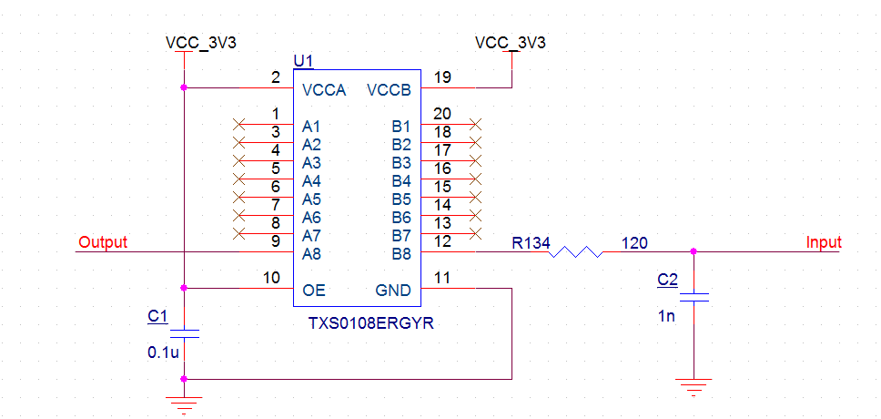

电路如下:

    1 原理图上A是output,你们实际用的时候是input?

  • 您好:
    这个器件应该是双向的,之前的设计我们的信号是A口进B口出的,但是由于要验证一些东西,所以现在这个信号就是从原理图标注的Input那端输入,也就是B口输入,A口输出的。
    之前的B口波形其实是电阻前端的波形,现在所有的波形我上传到了附件上,麻烦您下载下来看看,谢谢!!!
    图片中“有电容”和“无电容”值得就是原理图中的C2。
