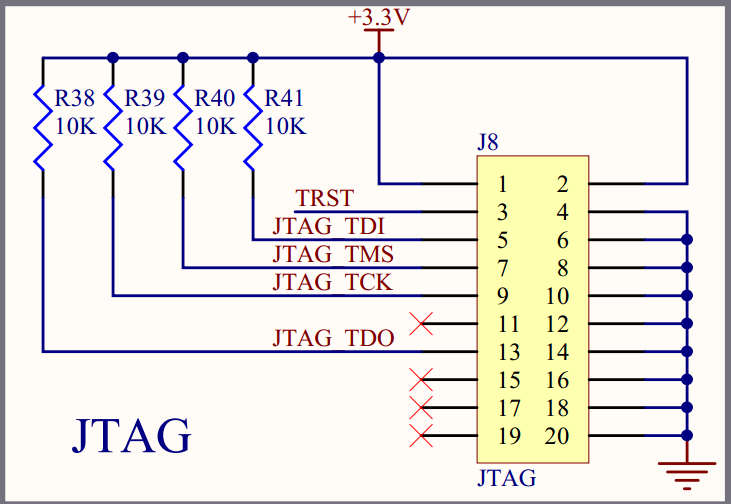

关于LM3S9B96程序下载和仿真部分电路图

用JLINK V8的JTAG接口进行程序下载和仿真,希望提供原理图。。。谢谢。。。

JTAG部分电路 如附件。。。
