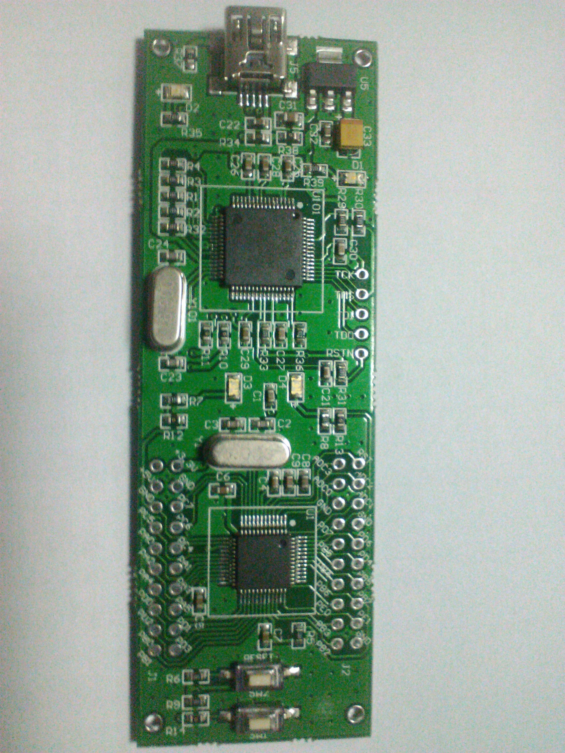

你好:
刚开始学习使用LM3S811 Evaluation Kit ,按照光盘打开mdk420.exe装好Keil uVision4插入USB不能识别,请问该怎么办?
iwantu :
你插入的USB是仿真器的USB还是开发板的USB呀?
仿真器的USB应该是支持WIN7的。如果是开发板的话,开发板要运行相应的WIN7下的USB驱动程序才能被识别
你好我的板子上仿真器芯片是LM3S6501和目标芯片LM 3S811,是集成在一块的
晕倒,你还是没说你的电脑装没有装仿真器的驱动程序
请先安装驱动程序,然后在设备管理器查看是否有ICDI被正确识别,否则无法被Keil正确调用。
