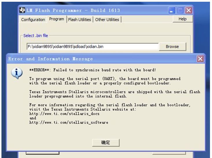

最近公司接到了TI停产LM3S9B92的通知,已有200多套产品缺LM3S9B92,重新在厂家购买了LM3S9B95,焊了上去,结果三个样品都出现下图所呈现问题。而无法下载程序。为了验证我们的程序下载、编译环境,我们用同样的环境下载LM3S9B92、LM3S9B96都可以。编译环境在附件中有详细说明

  • 你这是拿什么下载的呢??用的什么接口呢?第一次的话应该用串口就可以下载进去的。把你的配置图挡住了,用UART接口下载,把自动波特率禁止掉。
  • 错误内容是说明你的波特率设置不匹配,不知道你采用什么下载方式。

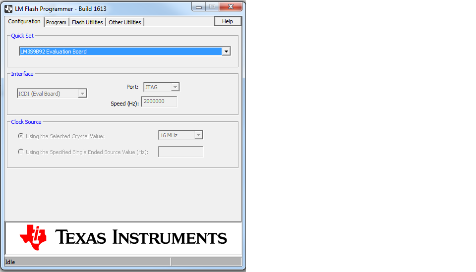

    如果选用JTAG下载方式,那说明configuration哪里选择错误。 选择如下图:
    如果选择的UART升级程序,则看你的bootload使用UART波特率是多少或是否使能自适应波特率。
