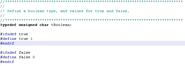

1. tBoolean的定义参看头文件hw_types.h,参看附件。
