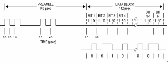

1.1 随着民航事业的不断发展,对民航无线通信系统的系统容量、覆盖范围和数据的可靠性提出更高要求。1090MHz ES ADS-B 是基于 Mode S 数据链的一种ADS-B 技术。提供的最大数据带宽为 1M Bits/s,且可以为传统雷达无法覆盖区域,比如沙漠、海洋等区域提供监视等服务。1090MHz ES ADS-B 是国际民航组织唯一推荐的一种模式,该系统只需对Mode S 应答机做少许改动,就能实现 ADS-B 消息编码。ADS-B 系统建立在独立编址、在机载设备,比如 GNSS 的支持下,自动广播当前状态信息、模式信息、目标信息等,从而实现监视、导航、敌我识别等。
本文介绍了一种基于 FPGA+DSP 架构的 ADS-B 接收机数字处理系统。改进了原 ModeS 解码算法,实现高密度环境下的 ADS-B 广播信息接收功能,包括报头检测算法、多采样点多参数的代码拾取算法,以及基于置信度分析的纠错算法,提出并实现部分 ADS-B 消息提取算法。
