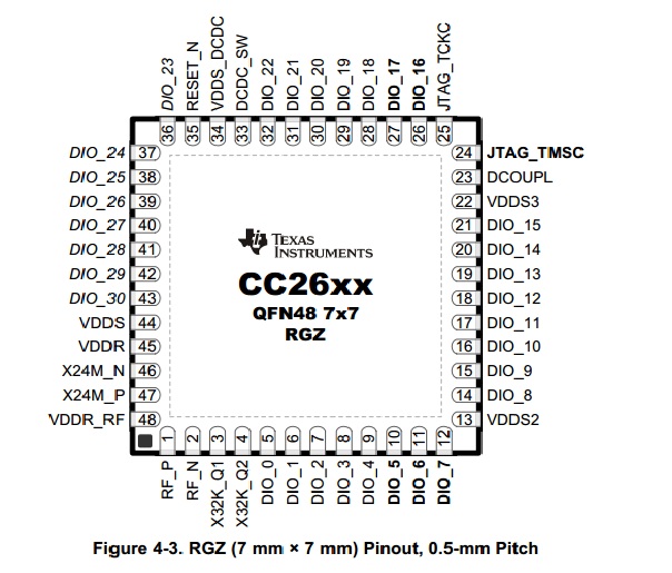

TI大神:
请教关于cc2640 7*7上SPI的管脚映射是哪几个脚呢,翻阅了26XX手册都没找到具体的对应关系,如下图,
9 年多前
0
da qin zheng sheng
9 年多前
Guru
42895
points
引脚不是固定的!可以软件设定到不同引脚的。

sir zhang5
9 年多前
回复
da qin zheng sheng
Intellectual
893
points
非常感谢!
