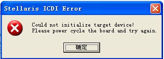

尊敬的各位TI专家:
你们好,我在用EKK-LM3S8962板上的ICDI电路调试LM3S9B96电路板时,刚开始,下载一切正常,下载后,9B96 片子程序运行也很正常。突然间,点击下载程序按钮时,出现了图片所示的提示,然后就无法下载程序了。刚开始以为9B96片子坏了呢,后来用了ULINK2进行下载,可以正常下载并仿真调试。还请专家们帮忙给解答一下,非常感谢!

JSW-Toby ,非常感谢,我把LM3S8962开发板插上电脑后,设备管理器中可以识别硬件,并且可以下载调试板子上的8962芯片。开始,我以为是电源不足的原因,把ICDI电路1脚连接VCC的电阻R27焊上(以前没焊也行),结果还是老样子。断电后再试也不行呢
