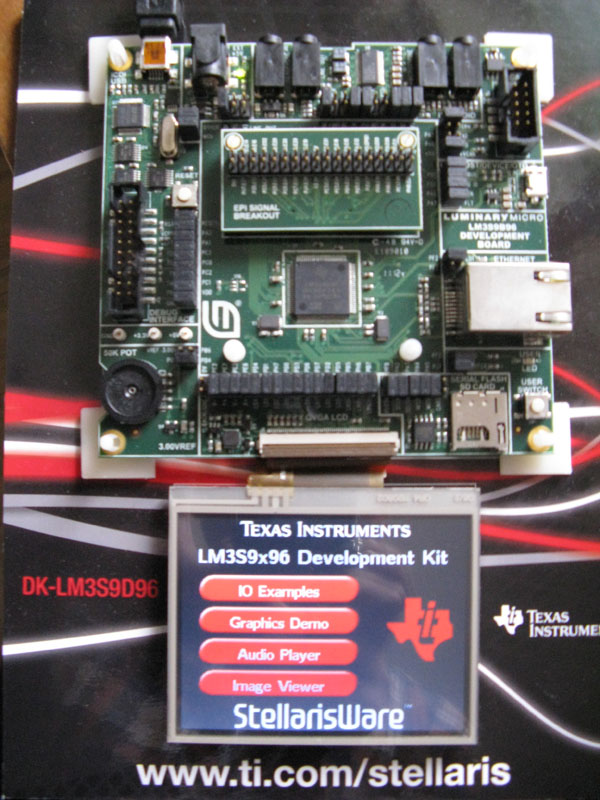

现刚刚使用DK-LM3S9D96开发板,已安装光盘内CCS V4
