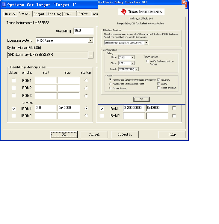

用keil uvision4开发环境,编译正常,点击download时,出现
Could not initialize target device!Please power cycle the board and try again.
然后再出现Error: Flash Download failed - Target DLL has been cancelled.
请问这是什么问题?是配置出错了吗?
我的配置如图:
楼主用的是ICDI吧。看到的配置没啥问题。
可以先试试用LM Flash Programmer试试能否擦除或者写入Flash。如果不行,尝试对芯片进行解锁。
还不行的话,就检查一下硬件电路是否正常。
