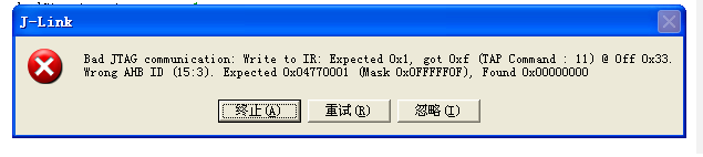

lm3s9b96下载程序出现AHB总线id错误
使用自己设计的板子,MCU选用LM3S9B96,下载程序过程报错,出现如图提示。JLINK任然能够识别芯片,,请问如何解决?
  • 楼主有没有换个新的9B96试试?或者在其它板子上是否正常?
    怀疑3个可能,
    1)芯片锁住,请尝试解锁
    2)供电不足导致读写失败
    3)芯片损坏

    尝试了几种解锁方法,解锁不了。导致错误是因为我进入DEEPSLEEP之前,切换时钟,将PLL切到OSC,调试会出现死机。然后我自己配置相关寄存器,就彻底不行了,不知道是不是被锁死。
    出现的错误及解锁的问题在附件中。
    我想知道,规范的时钟切换过程应该是怎样的?

  • 1,根据你的描述,想确认是否用TI 的ICDI 或者FTDI调试工具解锁?
    2,如果是TI 的ICDI 或者FTDI工具解锁失败,则应是芯片损坏。
