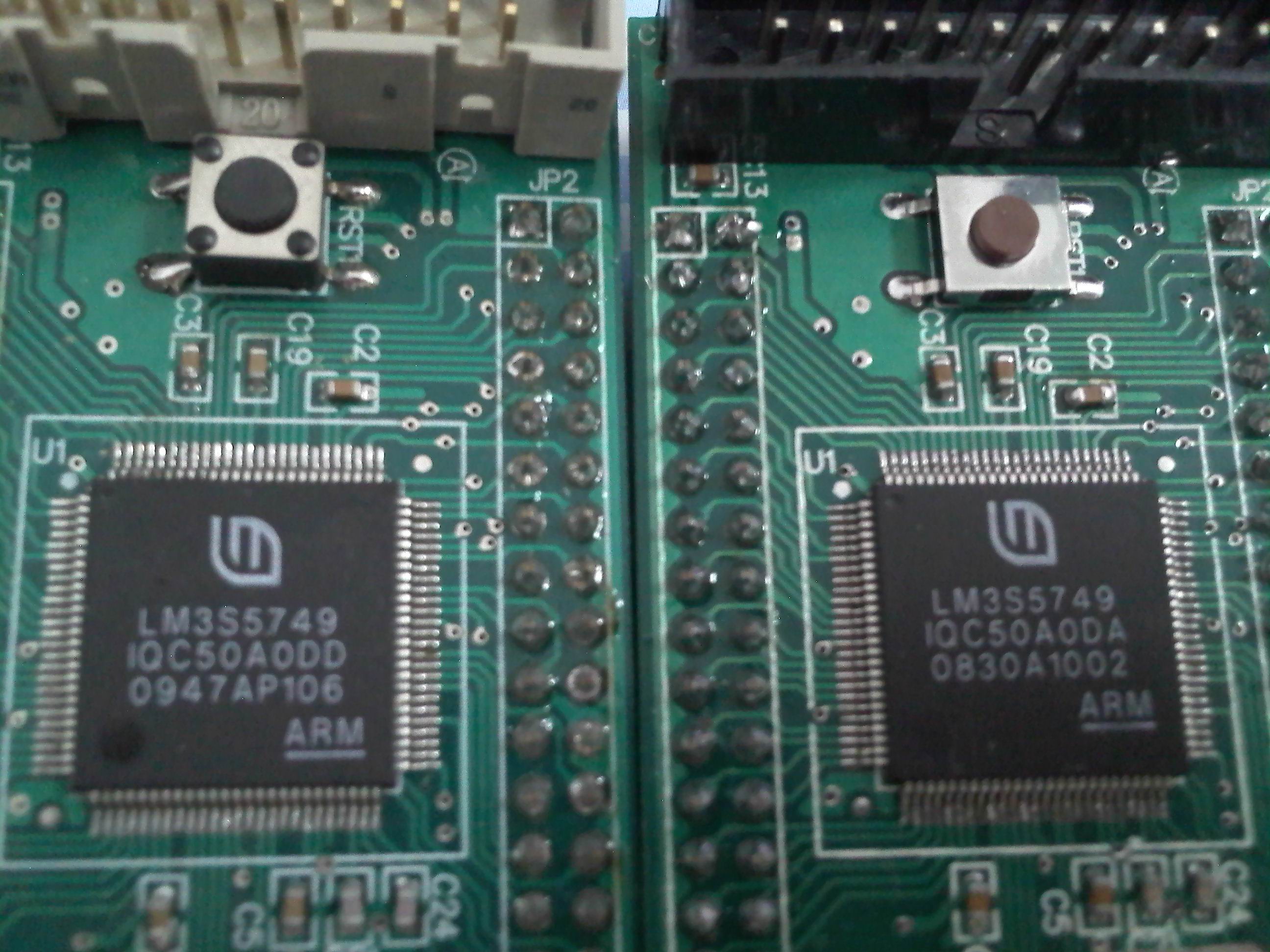

之前用LM3S5749 IQC50A0DD 0947AP106 烧写程序功能正常,之后换了供货商,用LM3S5749 IQC50A0DA 0830A1002 后有些功能就不能正常了,PWM功能失效,其他的输入输出功能都正常,请教。
Other Parts Discussed in Thread: LM3S5749
A0版的有PWM有小Bug,Count-Up/Down模式不能把比较值设定为1或Load减1,是否为这个原因引起?我也用5749,PWM没有发现有问题的。
为什么你的IC上的logo还是流明的logo,现在的全部都是打TI logo的了
