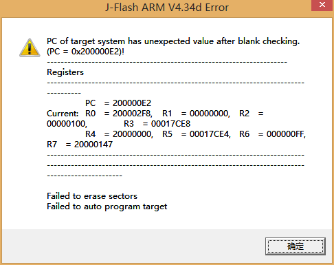

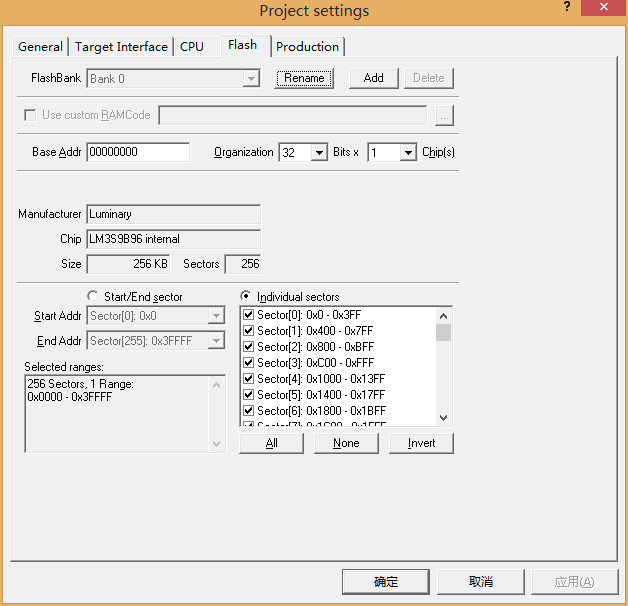

每次自动烧写总是弹出这个错误

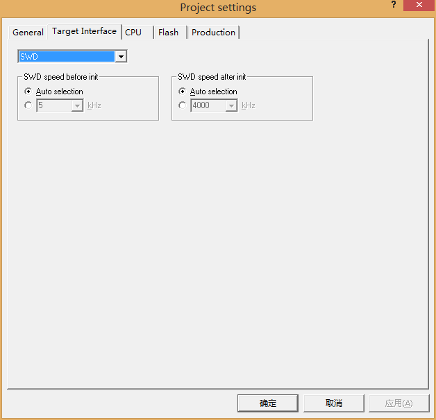

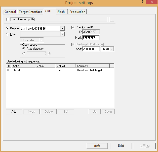

这是JLink的设置
楼主试试:
1. 单独擦除是否可以成功
2. 解锁
3. 换个芯片能否成功烧写?
1 单独擦除还是弹出那个错误;
2解锁之后烧写还是弹出那个错误;
3开发套件已经退掉了,延误了我项目,换STM32了…
用LM Flash Programmer 解锁下试试!
