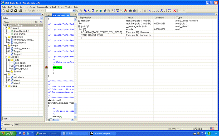

  • 程序一运行就跑到FaultISR中断函数里去了,不知道是怎么回事,硬件配置,堆栈值,优先级等都试了,还是找不到问题原因所在,会不会是M4不支持uCOS II的移植呢???

    OSStartHighRdy
        LDR     R4, =NVIC_SYSPRI2                                           ;  set the PendSV exception
                                                                            ;  priority设置PendSV优先级
        LDR     R5, =NVIC_PENDSV_PRI
        STR     R5, [R4]
        MOV     R4, #0                                                      ;  set the PSP to 0 for initial
                                                                            ;  context switch call 使PSP等于0
        MSR     PSP, R4
        LDR     R4, __OS_Running                                            ;  OSRunning = TRUE
        MOV     R5, #1
        STRB    R5, [R4]
        LDR     R4, =NVIC_INT_CTRL                                          ;  trigger the PendSV exception
                                                                            ;  触发软件中断
        LDR     R5, =NVIC_PENDSVSET
        STR     R5, [R4]                                            单步运行从这一句就跳到FaultISR了。
        CPSIE   I                                                           ;  enable interrupts at processor
                                                                            ;  level使能所有优先级的中断
    OSStartHang
        B       OSStartHang                 如果用step into运行这一段代码的话,就会停留在这一步,此时如果再用step over的话就会进入FaultISR程序去了。

    那你UCOSII启动了几个任务呢?任务优先级又如何分配?
    你可以在FaultISR的while(1)之前添加如下代码,帮你定位一下问题:

  • 启动了两个任务,一个是UART,另一个LCD。
    优先级分配如下所示:
    #define TASK_START_PRIO                  0
    #define TASK_UART_PRIO                    4
    #define TASK_LCD_PRIO                  5

  • 那进入faultISR后打印出来的信息是什么呢?
    如果你不能打印,直接设断点在faultISR中,看看那几个变量的值。
  • 加了这些代码,可编译出错
  • 可能你没有定义printf,那就这样吧:
    你在faultISR的while(1)处设置断点,等进入faultISR时,你查看一下OSTCBCur任务控制块的信息
    可以看到是什么任务导致挂死。
  • 附件是OSTCBCur任务控制块的信息
    OSTCBCur任务控制块的信息.zip
  • 当前导致系统挂起的任务的优先级是7,你查一下优先级为7的任务是什么?统计任务or Idle任务?或者其他?
  • 我只定义了两个任务,一个是UART 优先级定为 4,另一个是LCD优先级定为 5 ;  没有所谓的优先级为7的任务啊。

  • 你把os_cfg.h文件传上来看看你的配置吧
  • 只能过通step over 才能运行进入FaultISR程序(while(1)处设断点停止运行。)
  • 哦,我看了,os_cfg.h的#define OS_LOWEST_PRIO       7              定义为7
  • 意思就是空闲任务出错啦?
  • 把最大任务数量改一下,试试附件中的这个
    os_cfg.h
  • 试了,还是不行

  • OSTaskGreate() 的参数为:0x2450,.
    那问题究竟出在哪里?
  • INT8U  OSTaskCreate (void   (*task)(void *p_arg),
                        void    *p_arg,
                        OS_STK  *ptos,
                        INT8U    prio)
    你检查传进该函数的参数是否有问题。
  • 这段代码是在OS_TASK.C里面的条件编译语句里面,没法查看其数据呢,
    #if OS_TASK_CREATE_EN > 0
    INT8U  OSTaskCreate (void (*task)(void *pd), void *pdata, OS_STK *ptos, INT8U prio)
    #if OS_CRITICAL_METHOD == 3                  /* Allocate storage for CPU status register               */
       OS_CPU_SR  cpu_sr;
    #endif
       OS_STK    *psp;
       INT8U      err;
