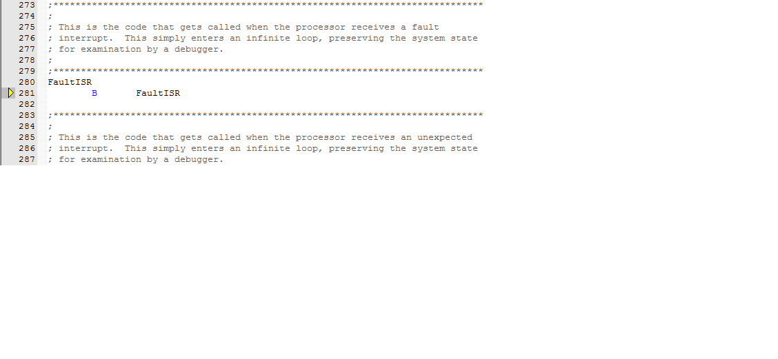

我在调试F232时,在对TIMER初始化时遇到了问题
void TimerInitCapCount(void) {
 SysCtlPeripheralEnable(SYSCTL_PERIPH_TIMER2);
SysCtlPeripheralEnable(GPIO_PORTB_BASE);
  GPIOPinTypeTimer(GPIO_PORTB_BASE,GPIO_PIN_0);
  TimerConfigure(TIMER2_BASE,TIMER_CFG_16_BIT_PAIR|TIMER_CFG_A_CAP_COUNT
  TimerControlEvent(TIMER2_BASE,TIMER_A,TIMER_EVENT_NEG_EDGE);
 TimerLoadSet(TIMER2_BASE,TIMER_A,40000);
 TimerMatchSet(TIMER2_BASE,TIMER_A,3998);
TimerIntEnable(TIMER2_BASE,TIMER_CAPA_MATCH);
IntEnable(INT_TIMER2A);//ʹÄÜTIMER2ÖÐ¶Ï  IntMasterEnable();
 TimerEnable(TIMER2_BASE,TIMER_A);
在程序里只要运行到这里程序就报错
求大神指点

    尝试将
    修改为
    TimerConfigure(TIMER2_BASE, TIMER_CFG_SPLIT_PAIR | TIMER_CFG_A_CAP_COUNT);
    如果不可以,请单步调试,看一下是从哪句出现fault error的,再做分析
