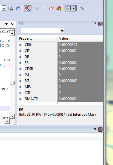

我们进一步查找,在MDK调试时,采用断点查看SSI1口寄存器中的数据,发现在进行SSI1口配置时均正常,开始进行数据传递后出现异常,其DR中全部显示0X0000,表示无数据进入,其他寄存器显示数据可以查看附件。从SSI1寄存器的数据显示,很明显出现接收超时和发生溢出。我们就觉得比较奇怪,为什么CCS调试时却不出现这些问题呢?于是我们改用CCS调试,同时监视该SSI1寄存器。我们惊奇的发现,监视的寄存器的数值和MDK监视的数值完全一样。但是下面的屏却显示正常了,包括显示的数据正是我们需要显示的数据。

  • 看看SPI的速率与显示屏的速率是否匹配。
  • 传送速率上不存在问题,继续调试单步运行,监视SSI1寄存器中的数据寄存器,发现本来应该送1024个屏幕数据,这些数据不同,但是监视显示送进寄存器的数据全部为FF,使用的是规定的标准数据函数。查看屏幕数据数组地址中的数据是我需要传的数据,但是为什么实际传的数据却全部变为1024个FF了呢?
  • 如果程序流程方面没有问题,那就有可能是匹配的问题,我的邮箱 teddy-liu@ti.com.
  • 按照你的方法,我们重新进行了配置,现在可以显示了,我们先使用SSI0口,使用标准库函数SSIConfigSetExpClk(),选择参数SSI_FRF_MOTO_MODE_0,1,2,3四种方式,当选择0,2方式时屏幕可以正常显示,但是选择1,3方式时,屏幕不能正常显示。我们一开始选择的是方式3,。我们继续查找,试图发现原因。我们于是又把SSI通道改为1,选择使用SSI1通道,选择参数SSI_FRF_MOTO_MODE_0,1,2,3,奇怪的是无论选择哪个极性,屏幕就是不亮。我们百思不得其解,为什么SSI0的0,2可以,SSI1的0,1,2,3四个都不能呢?
