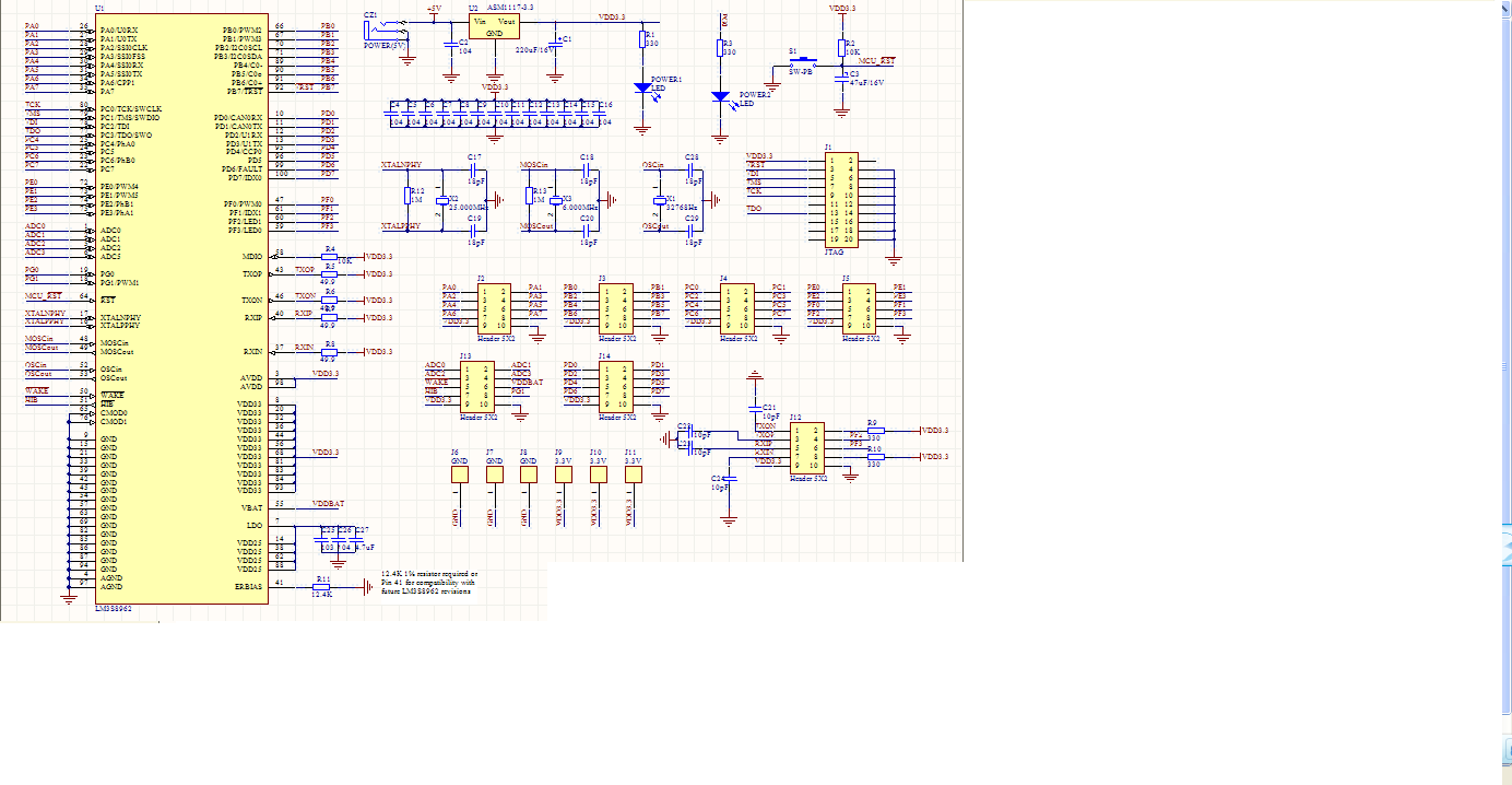

我根据TI官网上的数据手册自己制作了原理图,现在出现的问题是晶振不起振,不知道是怎么回事?希望贵公司工程师帮我看看我的原理图哪块还有问题。谢谢!!!
电源供电有没有问题?
可以用示波器测一下XIN,XOUT引脚,看有没有振荡信号;可以把并联的电阻去掉试试
另外Jtag的3、5、7、9、13脚最好上拉。
是哪个晶振不起振?主晶振还是休眠模块晶振。如果是主晶振,检查一下主晶振的负载电容是否是10pF~18pF。休眠模块的晶振应该换成4.1915926MHz,而不是32.768KHz。请参照datasheet。
