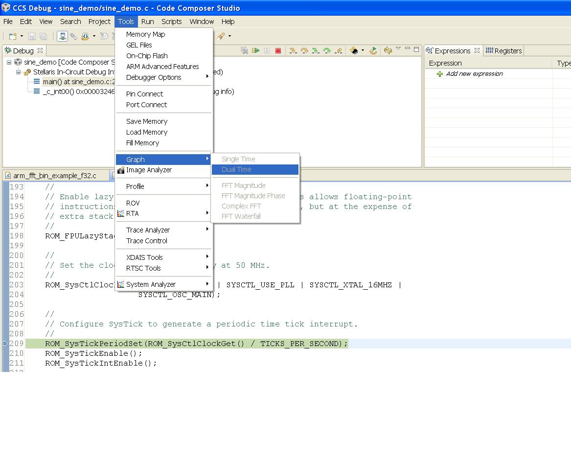

我在用CCS 5.1.0.09000 来运行EKS-LM4F2的一些例程。但今天发现CCS的一些菜单项变灰,不能使用了,如图所示。
一个星期前这些功能都很好用,但昨天起就偶尔不好用(不好用的时候,只要退出再重新进入Debug模式就好用了)。到今天就无论如何都不好用了。
我今天重装了CCS,还是不行。
这些功能对于调试FFT之类的信号处理非常重要。请专家帮忙解决!
  • 之前遇到过这个问题,解决的办法是把CCS workspace删除,建立新的workspace并重新导入项目。
    造成的原因似乎是不正常的关闭CCS,导致CCS的configure配置出了问题。
    由于有一段时间了,刚才想复现这个问题,却怎么都没有再出现。
    到目前为止CCS没有重装,windows没有重装,PC也没有换。现在一直用的挺好!
