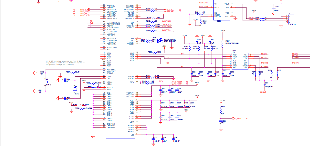

我是刚接触M3不久,我们公司参照LM3S的参考设计图做了产品设计,在PCB做好之后,启用ethernet外设和ethernet controller,但是发现25M的晶振不起振,phy不能和电脑建立连接。晶振外设很简单,就两个18pf电容和25M cristal,软件上也启用了ethernet,现在真是不知道什么问题,希望各位专家能给予支持,万分感谢!

  • 您好:
       其他程序是可以烧进去的,串口打印消息,控制IO口都是可以的。我们一共先焊接了两块板,两块都是25M晶振用示波器测试都没有起来,也检查过虚焊这些问题的都没有。

  • 您好:
        谢谢你的回答,我也试过了,25M晶振还是没有起振,怀疑是硬件问题,大家能帮忙看看2楼的电路图吗
  • 应该是硬件的问题,即使芯片是空的25M也应该有时钟!
    硬件上几个地方先改改吧:
    1> TXCT/RXTC接3.3的磁珠去掉
    2> C223,C224,C225,C226改成10pf的
  •        感谢Winston Wang 提出的建议,按照Winston Wang 提出的硬件更改,现在已经可以和电脑建立连接了,就是25M晶振还是没有,现在正在查是不是晶振类型不匹配
  • 我觉得还是存晶振匹配的问题,你两端接的是18PF电容计算下拉你的晶振应该所选择10~12PF 25MHZ
    不过一般市场通常做的是20PF 或者18PF晶振。这样就相差比较大可能就会出现不振的情况了、
