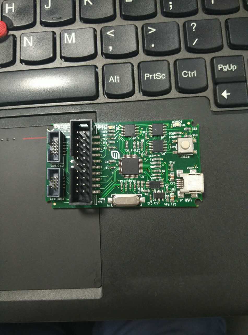

才买的LM3S9B92 IQC80C1XD,下载程序提示
然后用LMFLASH PROGRAMMER 提示能够擦写成功芯片,但是编程的时候又提示
我也按照TI21工程社区的方法改了ICF文件和向量表中FLASH那里。main函数中也加了HWREG(0xE000ED08) = (unsigned long)0x1000;但是还是提示上面的情况。怎么回事呢,是芯片坏了吗。谢谢解答
这个版本的芯片编程需要从0x1000开始。你买的芯片版本有些旧了,不建议在这个版本上开发。如果可以,请申请C5版本的样片。
烧录LM3S9D96 这个烧录板是你司的吗,在哪 能买得到!
是我司的。。。
不过限量珍藏版了,买不到了
不是只有这个才能烧LM3S9D96
应该用ICDI也可以烧录的吧,不过LM3S的芯片太老了,我怕你都买不到,还是玩TIVA吧
