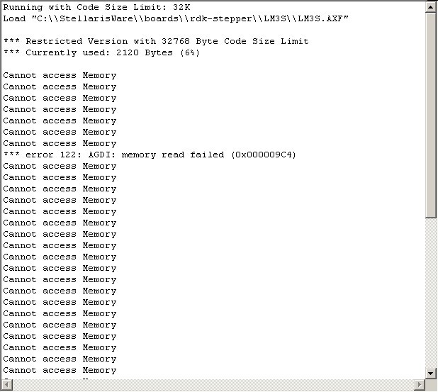

小弟在用LM3S5R31 ARM,Keil MDK 423评估版,ULink2仿真器,程序rebuild无误,然后点start/stop Debug Session(Ctrl+F5)按钮,然后Command窗口就弹出如下图的显示,小弟傻眼了,网上搜了一下,感觉也不靠谱,求前辈帮助啊,小弟感激不尽。

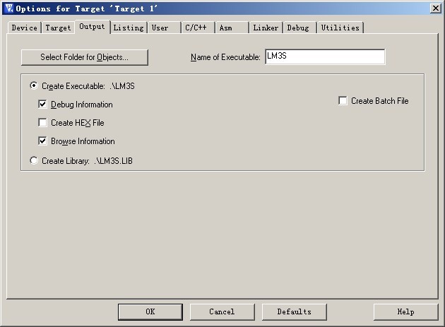

上图就是我Keil的设置嘛
你的第一个图设置: rvmdk PART_LM3S9B96 改为 rvmdk PART_LM3S5R31
你的"Utilities" 选项页,配置呢?
将rvmdk PART_LM3S9B96 改为 rvmdk PART_LM3S5R31下载也是这个问题

网上有说ULink2不识别空白的ARM,这会不会有关啊,因为我的ARM是自己焊上去然后再下程序的,就是下不进去
应该不会吧,我这里没有ULINK2,不然就可以试一下了
