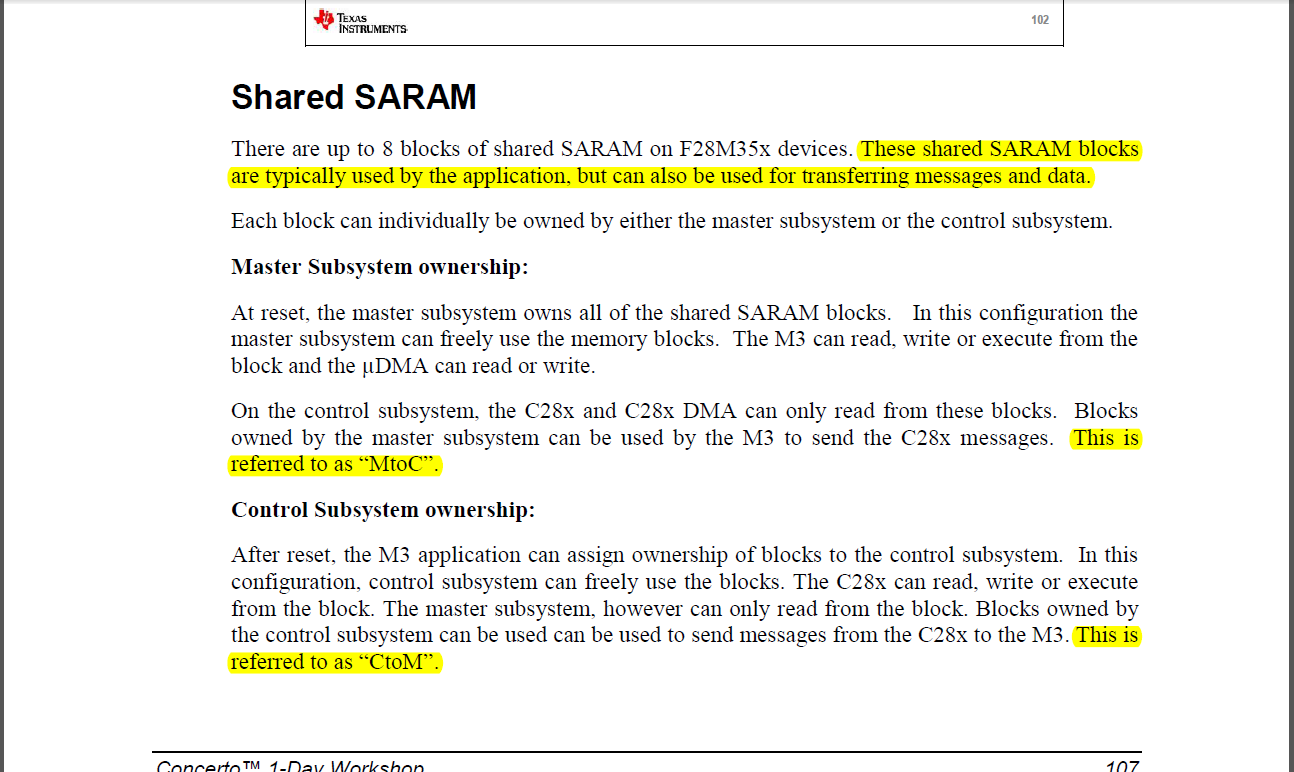

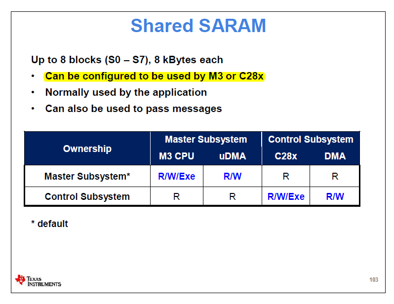

您好,我使用F28M35H52C1芯片,通过C28核配置了AD,并且可以运行采样,但是在M3核中,无法接收到中断,请问M3核应该配置哪些信息,还是M3核根本无法接收AD中断进行响应。同时请告诉我一下我应该如何设置才能让M3核接收到AD的采样值。谢谢
  • 你好,
    F28M35的M3和C2K是两个单独的MCU,他们单独运行,C2K作为从设备,M3作为主设备。
    M3和C2K的通讯通过一块共享的RAM, M3和C2K通过消息机制告诉对方接受共享数据,我们称该消息机制为IPC。
    更多详细资料可以参考官网IPC例程,关于培训资料可以到ti.wiki里找到!
