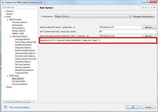

我在开发程序的时候,使用了malloc函数,在调试的时候程序跑飞了。希望得到你们的帮助。
结合现象在网上找了下,怀疑可能是没有配置 heap 导致的。
我使用的是CCS 5.4开发环境,请问具体该如何配置呢?
以上

    有两种方式可以分配heap的size。
    1通过工程选项进行配置:
    选中工程->右键,选择properties->Build,ARM Linker选项卡下的Basic Options即可进行修改。
    如下图

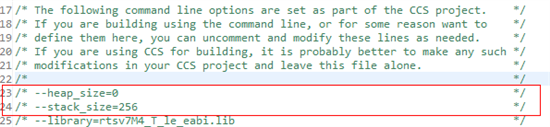

    2.通过CMD命令文件进行修改,打开工程目录下的CMD命令文件,如下图:
    将注释去掉,并修改成合适的值即可。
    另外,如注释所言,推荐采用第一种方法进行修改。
  • Hello Wellin Zhang
    感谢您的回复
    方法1昨天我试过了,程序依然跑飞了。是不是因为过去我修改过CMD文件,再按照方法1配置导致没有配置上呢?
    以上
  • Hi Bing Wang,
    如果修改过CMD文件,建议检查一下相关修改是否会导致溢出错误而使程序跑飞?
    另外,请检查Heap分配大小是否合适?是否因为Heap溢出导致跑飞?
