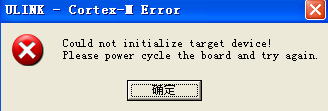

前几天用LM3S9B96开发板下载程序都没有问题,今天下载就出现问题了,出现
这样的提醒,然后程序就一直下不进去。是我把板子烧了吗,还是下载次数过多了?以前不会出现这样的问题,下载设置都没动。我用的是Keil uVision4 仿真,用自带的USB数据线下载。。。这个问题该这么解决,帮忙看看,谢谢了。求助......

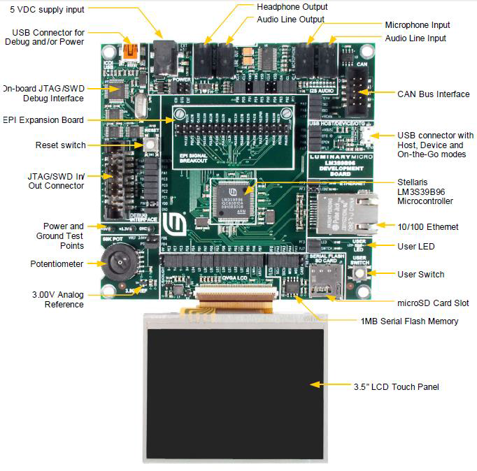

我的是DK—LM3S9B96 开发板,芯片型号LM3S9B96 IQC80C1XD SA-05P038H

先看看供电有没有问题,是不是稳定在3.3v。如果供电没有问题,可以尝试LMflash对Jtag解锁试一下。
感谢你的回复。我用的是自带的USB数据线供电,供电应该是没问题的。然后我用LMflash对Jtag进行解锁,解锁后发现板子只能下载很小的程序,而且下载后还不能正常显示。另外我板子上的芯片型号是IQC80C1XD,有资料说不能对C1版本芯片进行解锁,会损坏其内部补丁。然后我想换一块芯片试试,请问换其他型号的芯片可以吗,比如C5的?

C1版本的芯片确实不能进行解锁操作。 如果有C5版本的芯片,是可以进行替换的。
