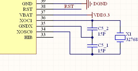

请问:
使用TIMER的RTC模式是,需要在相应的CCP0输入32.768KHz的时钟信号,我的PCB上有32.768,怎样让这个32.768输入到CCP0呢?
怎样做才能让32.768KHz晶振作为输入呢?
如果我用16M的晶振作为时钟源产生32.768的PWM作为输入就没有意义了,因为可能会不准。

Jason
M4专门的32.768时钟输出,如果需要准确的即使,你应该使用外部的时钟源,例如32.768KHz的有源振荡器等。
