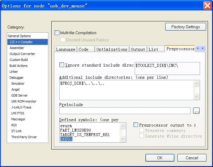

  • Driverlib中的ASSERT默认是不编译的,所以你无法设置断点。如果你想在ASSERT中设置断点,必须编译这段代码。
    所以你需要在代码或者编译器种定义DEBUG,如果你使用IAR,可以按照下图设置定义DEBUG
    另外DEBUG.h文件中的_error_这段代码可以根据你的需要改成相关代码,比如打印相应信息,以便于调试:
