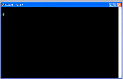

自己重新烧结后,把出厂时烧录的弄没了。请问一下哪边能下载到呢?谢谢。

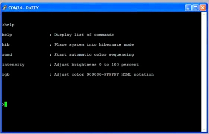

你好,没有该程序的下载。如果你手头还有新的,没有烧写过的板子的话,你可以使用LMflashprogrammer将其读取为Bin文件。
如果是对板子进行评估,你可以参考Tivaware的例程。
Xunfei
你要找的这个例程的名字叫做 qs-rgb.你可以在
..\StellarisWare\..\boards\ek-lm4f120xl
或者
..\TivaWare\..\boards\ek-tm4c123gxl
目录下找到该例程!
