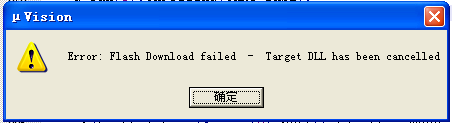

专家您好,我在自己的板子上用9B95做的板子,用LM Flash Programmer烧写工具可以烧写,用KEIL软件烧写时一直提示“Error:Flash Download failed-Target DLL has been cancelled”

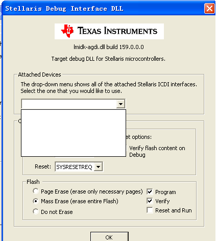

楼主请将Keil的安装目录下的 lmidk-agdi文件进行更新,将附件解压到安装目录的BIN文件下。
C:\Keil\ARM\BIN

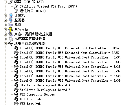

请确定你的仿真器与电脑连接正常,连接正常后设备管理器中会有调试设备和新的COM口。

建议楼主做一下交叉实验,确认一下问题原因:KEIL本身没有安装好,还是FTDI驱动问题,又或是电脑本身
楼主可以从下面下载最新的FTDI驱动,在设备管理器中卸载原有驱动重新装一下:
