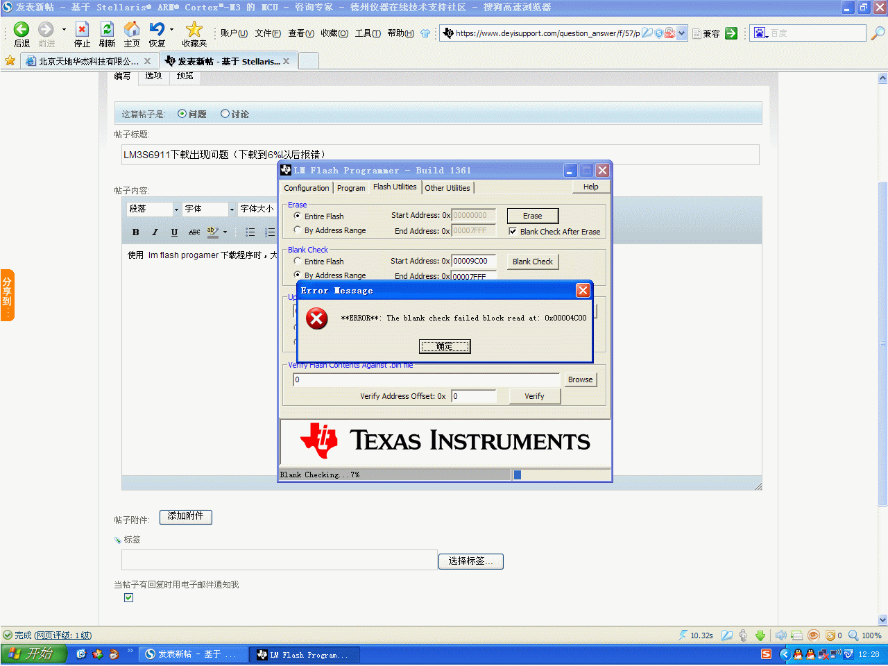

使用 lm flash progamer 下载程序时,大部分芯片都成功。程序运行没有问题。但是有一部分芯片出现报错 然后清空Flash 是出现如下:

你烧录使用的频率是设置为多大的? 建议使用500KHz。
1000000Hz 但是大部分芯片都正常下载
出现这种问题一般是下载的数据线太长或者速度太快导致的。500K相对来说是个比较稳定的值。
同意JSW-Toby Cheng 的看法。
楼主能说下“一部分”的比例吗?
是一部分芯片还是一部分开发板?
把一部分有问题的开发板上的芯片焊到没问题的开发板上能正常烧写吗?
楼主那部分有问题的芯片有给予可靠的供电和时钟信号吗?
回复:我用6911做的是产品。有问题的芯片转移到正常板子,下载同样问题。调制为500K相对来说是个比较稳定的值。也不行。谢谢各位!问题在查找中。。。。无方法?
你尝试一下解锁试试看!
